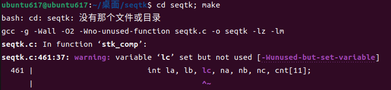

安裝seqtk:
git clone https://github.com/lh3/seqtk.git;
cd seqtk; make
出現這個提示說明編譯 Seqtk 成功了,并生成了一個名為 "seqtk" 的可執行文件。

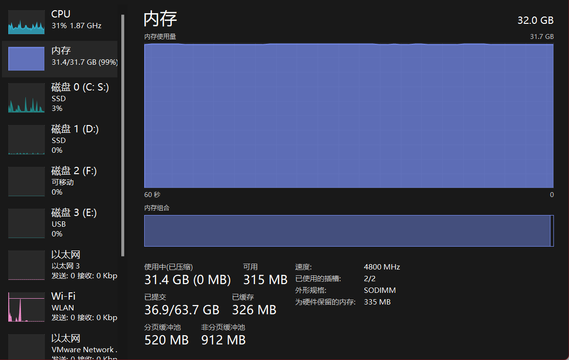

samtools view -@ 20 -b -T human_g1k_v37.fasta?-o 63288812349876.bam 63288812349876.cram
本命令使用20線程加速轉換,如果你的設備很強,請自行修改線程數量。我的32G內存已經全部占滿了,CPU占用倒不是很大,只有32%

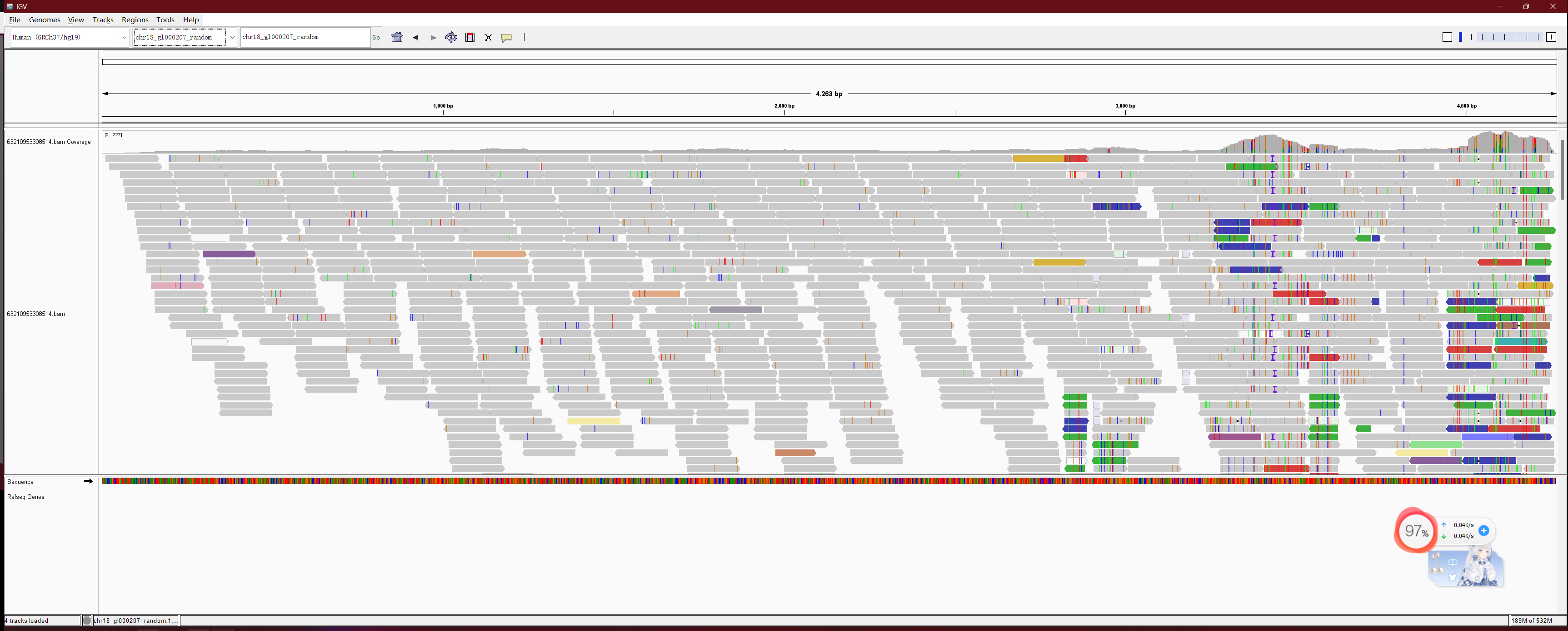

8.接下來把bam和bai文件放到一個目錄下,用IGV_2.16.0可以打開你的基因序列
