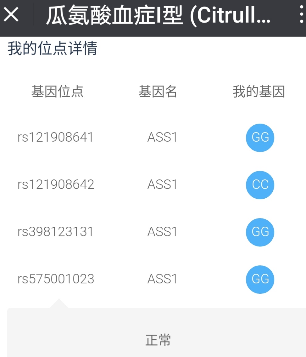

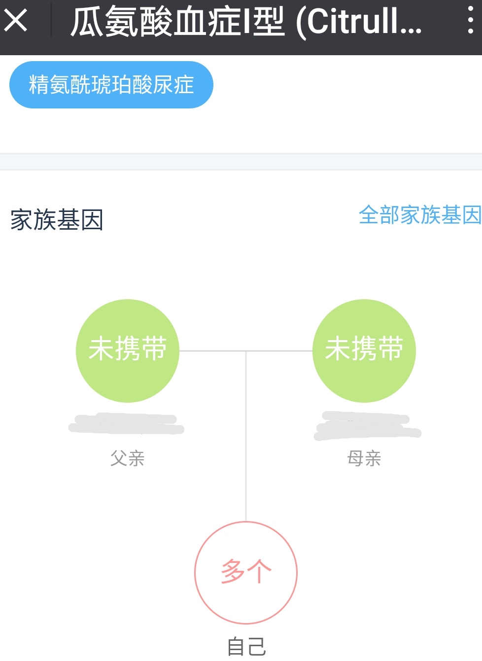

私奔的FSHR基因
基因突變了嗎
父母都不攜帶,小孩怎么就有了呢?難
道是突變嗎?如果是可能突變的話,那這個檢測也沒意義了吧?

會不會是檢測錯誤?

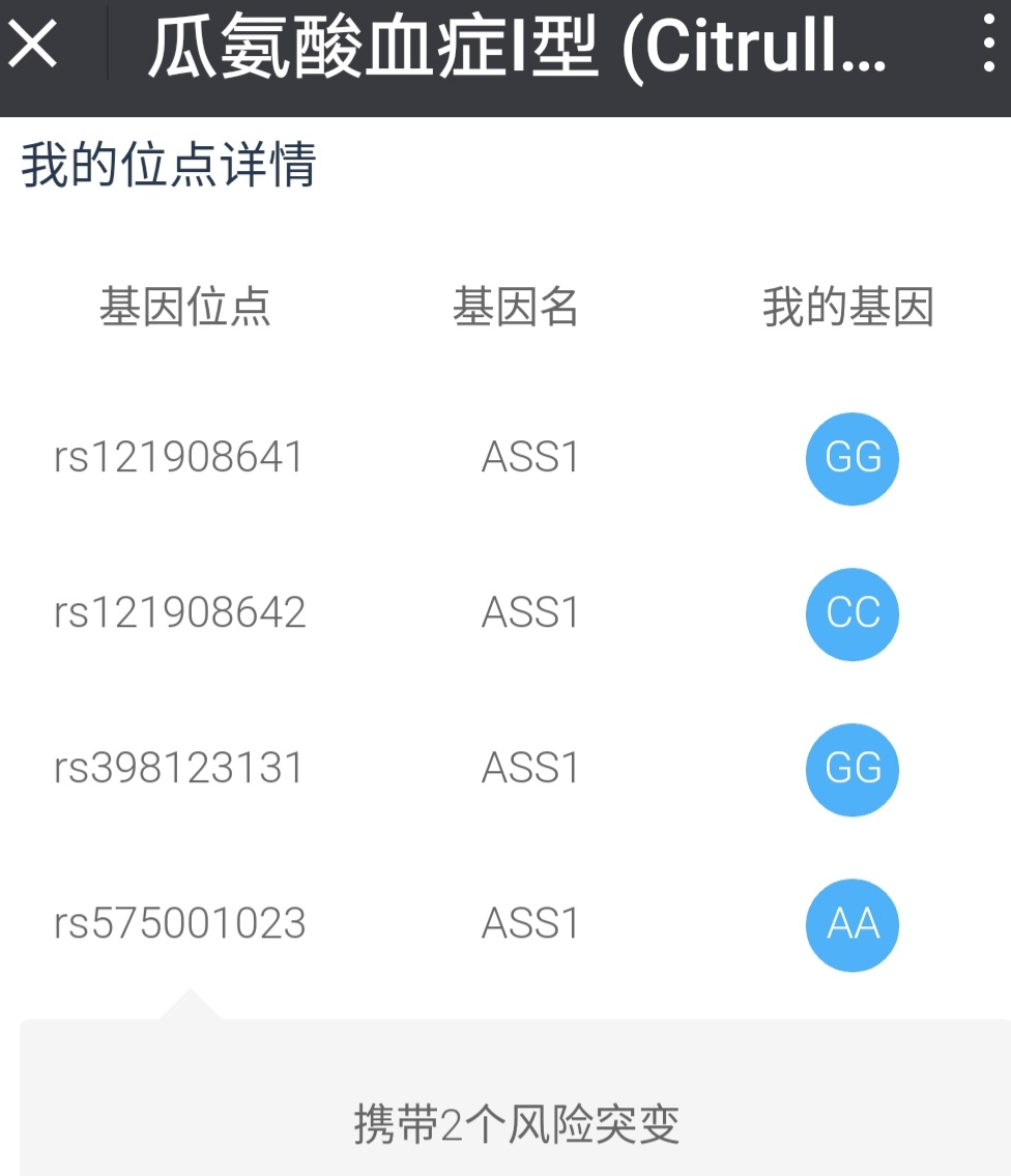

第四條rs575001023上,父母都是GG,到孩子身上就變成了AA。
這合理嗎?可能是檢測錯誤嗎?

這樣應該不是突變吧,看來檢測也不一定準。

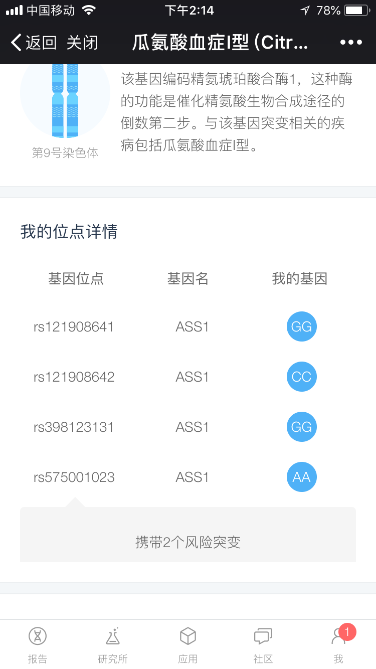

我也不懂這個結果,他父母都沒有這個病,他也沒表現出這個病,但和你一樣的位點是AA

您好,經過檢查這個位點在少量用戶中存在假陽性的情況,我們會暫時關閉該位點,進一步優化算法,之后如果能排除假陽性,我們會再次開發該位點的解讀。
