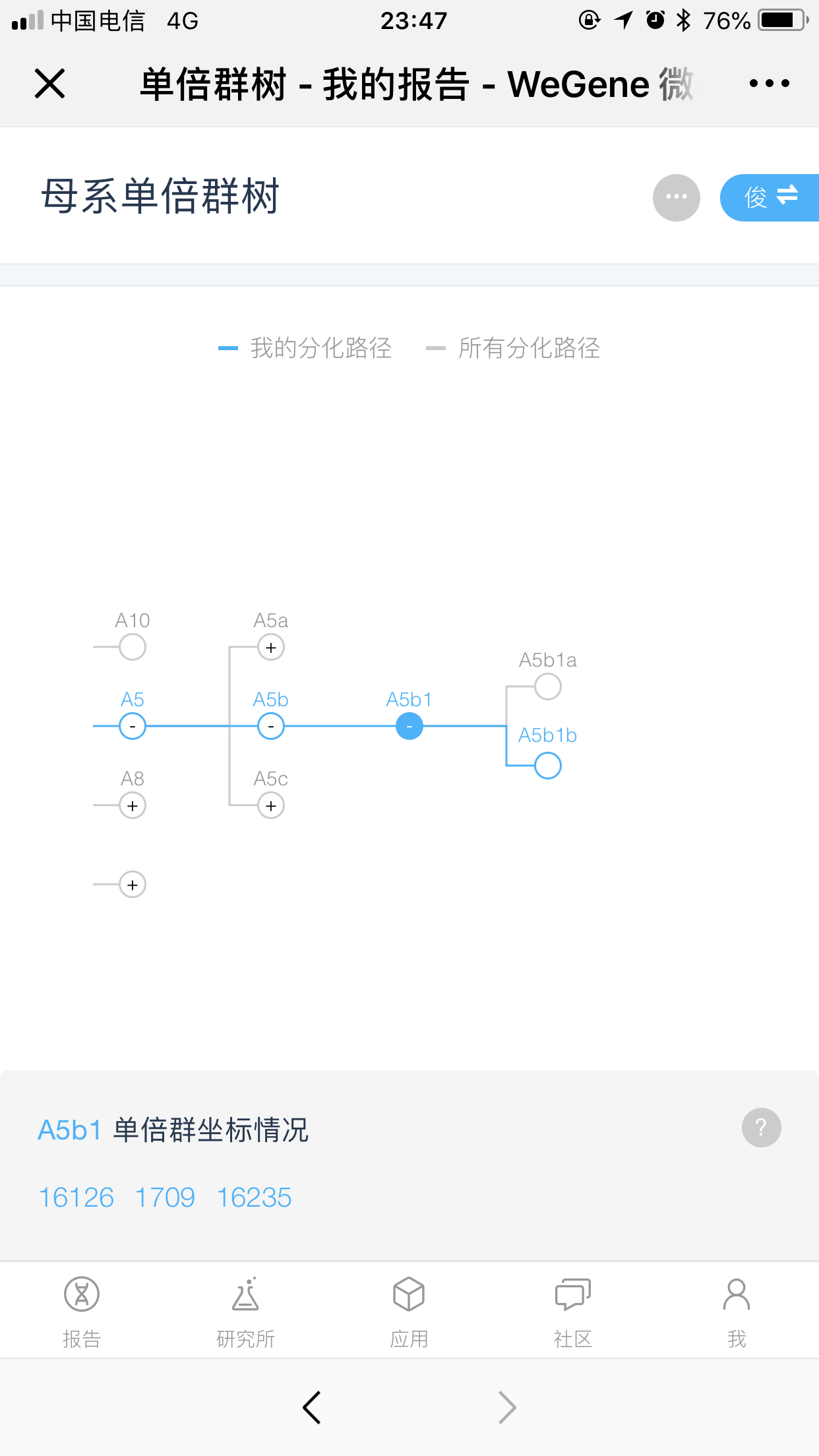

母系相同,老婆a5b1兒子a5b1b

同母系A5b
